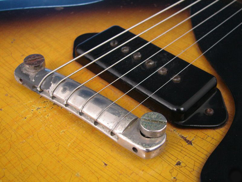

Je sais pas mais moi je pense à sa:
Dogear:
Soapbar:
Sur ma telecaster j'ai des p90 vissé sur le pickguard et sur la Flying V ils sont vissé dans la cavité mais elle est très peu profonde.
Micro de jazzmaster:
En l'occurance c'est ni l'un ni l'autre si il veut des vrai micro de jazzmaster.
Il visse dans la cavité et c'est tout Wink

ok merci pour vos réponse Very Happy une solution comme ta telecaster custom me conviendrait bien et dans ce cas il vaudrait mieux,je pense opter pour des dogear d'on je visserais les oreilles sous le pickguard cyclops

Seule la Telecaster de ta troisième photo est équipée d'un soapbar. Les deux premières sont montées en Dog Ear (sous le pickguard, à la manière d'une strat pour la deuxième).

Les caches-micros sont bien des soapbar, il y a juste une petite bande en laiton en plus en dessous pour permettre de le visser (comme pour le mini-humbucker)...

Dans tout les cas, on parle de Soapbar pour celui qui se visse dans le bois avec les vis parmis les plots.
